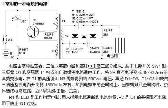

这是个电蚊拍电路,我在Multisim上模拟不出来,问题是高频震荡电路不起振,次级N3和N1N2都测到的是直流电压而不是交流的。由于本人专业知识有限,希望各位大佬帮忙解决下,非常感谢。

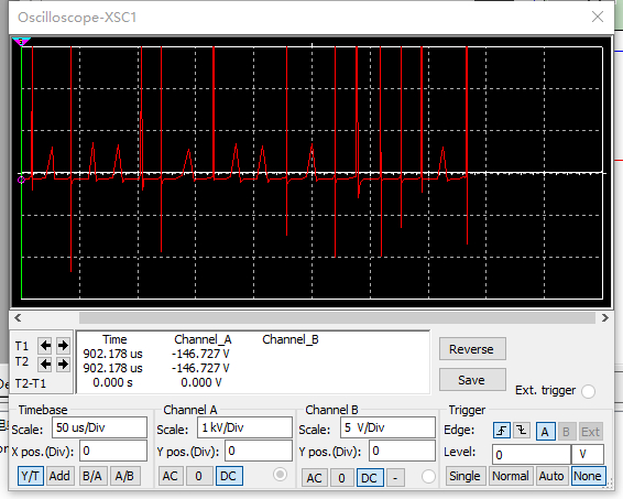

这是起振后的·次级波形,很乱,我不知道次级的正常波形是怎么样的,怎样才能让让它被后面的倍压整流电路放大。

次级波形正方向幅值比负方向大是什么原因
