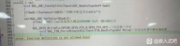

求助 为什么中断回调函数里再加入中断回调函数就报错了

中断回调函数是一种特殊的函数,它需要在中断发生时立即执行。如果在中断回调函数中再次注册中断回调函数,那么可能会导致中断重复触发,从而引起程序异常或死锁。因此,在中断回调函数中不应该再注册中断回调函数。
