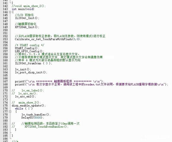

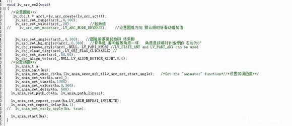

求助,为什么lvgl的动画不动?

找到原因了,忘了开始定时器初始化给心跳。。。
