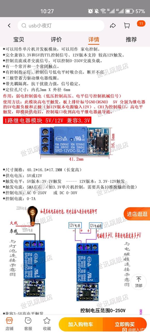

小白想问一下这个继电器输出电流电压是怎么控制的控制

继电器是一种通过电磁力控制接触开关的电子元件。控制继电器输出的电流和电压取决于外部电路中的电源电压和电阻,以及继电器的额定电压和电流参数。一般来说,继电器的额定电压和电流会在产品手册或规格书中标注,请在使用前务必查看。此外,应根据具体需求选择适合的控制电路,以确保继电器正常工作。
