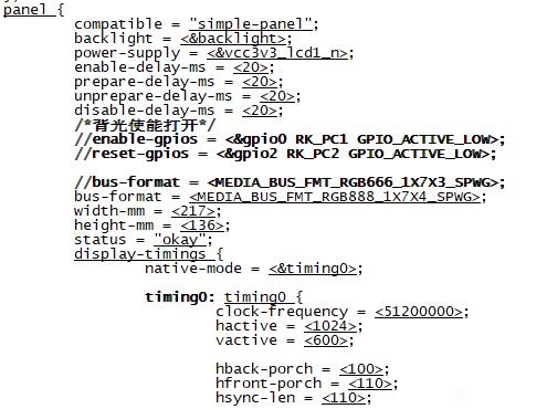

rk3568的lvds屏幕接入,显示器驱动用的是drm模型。在设备树节点里加上背光使能的话,显示器就只有背光没有画面;如果把背光使能注释掉,显示器就正常了。这是什么毛病?欢迎大佬进来拷打
