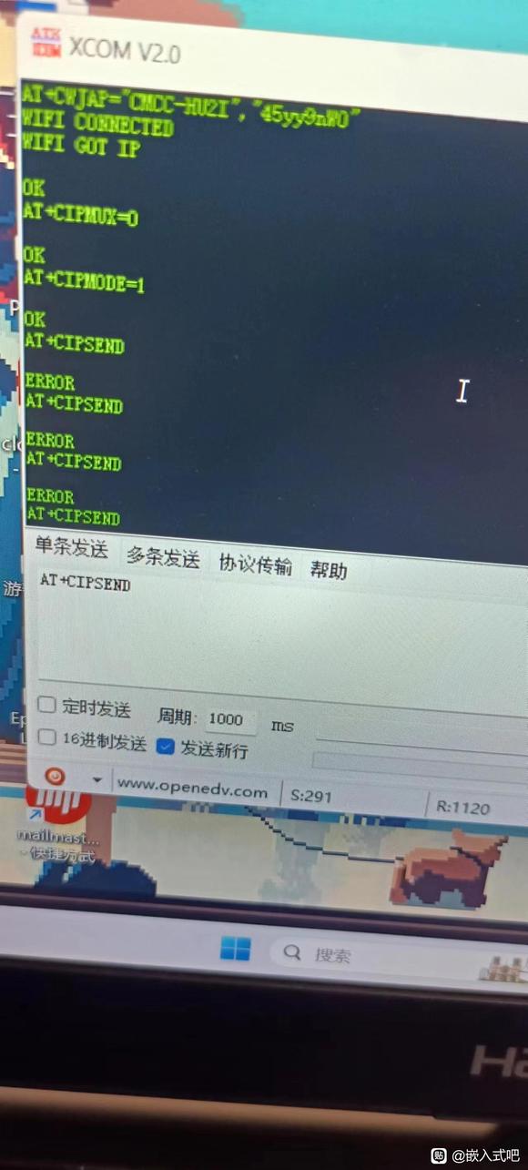

用esp8266-01s开启透传模式最后一步总是返回错误,麻烦大佬们指点一下帮忙看看是哪里出错了.

要先连服务器
