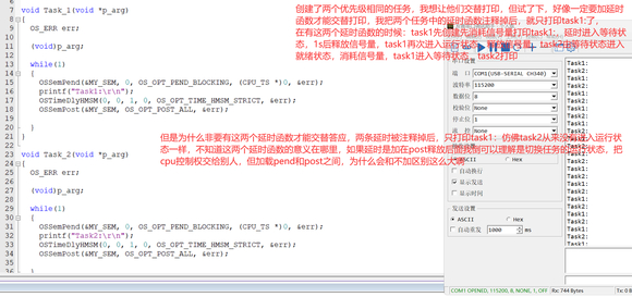

请问下大佬,这个延时函数到底起了什么作用啊

这个延时函数是起到了切换任务状态,将cpu的控制权交给别的任务吗?但切换任务状态前,并没有释放信号量,别人任务应该仍然是等待状态啊,等到延时结束,这个任务再次切换成运行态才释放信号量,别的任务检测到信号量被释放,进入就绪态,却没有cpu的控制权,仍然不能执行自己的任务啊。
