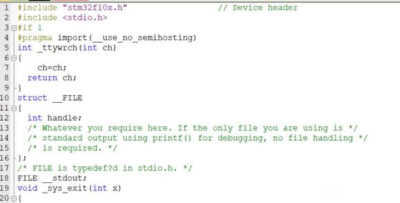

代码如下,求大佬帮忙。主函数:
#include "stm32f10x.h"                  // Device header
#include "usart.h"
#include "Init.h"
#include "nvic.h"
int main()
Inits();
nvic_init();
usart_Init();
while(1)
usart.h:
#ifndef __USART_H
#define __USART_H
extern void usart_Init(void)
#endif

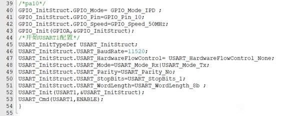

usart.c创建的函数名字跟usart.h是对应的。因为有字数限制,就不发了

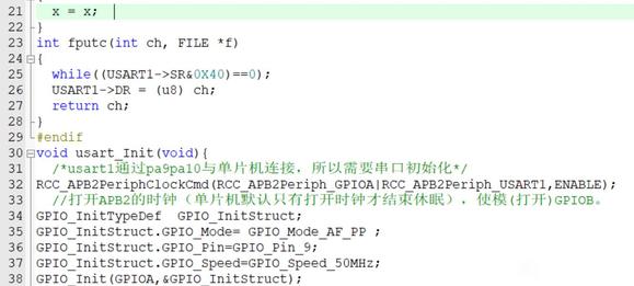

说错了是usart_init函数没办法被调用

错误代码#223-D

usart.h头文件发来看看

你的函数声明用的extern修饰??

头文件函数声明,加个分号;
