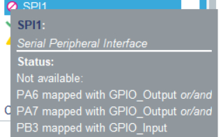

刚入门的小白,关于SPI接口在使用时碰到了问题,求大佬指点,多谢!:)
   在做一个STM32的小车STM32F103R6T6,其中用到了0.96寸的OLED屏和一个RGB_LED灯。
  OLED屏使用了SPI通信,相应引脚和接口的对应关系为:CS--PC6; DC--PC7; RES--PC8; D1--PC9; D0--PC10。
  OLED模块的接口定义为:D0,在 SPI和 IIC通信中为时钟管脚 ;D1,在 SPI和 IIC通信中为数据管脚; RES ,用来复位(低电平复位);DC ,数据和命令控制管脚。
  RGB_LED引脚为 PA6和 PA7,用0/1控制颜色。
  使用的是HAL库和CUBEMX。小车要一边显示测距的实时信息,一边闪烁LED。
  在用STMCUBEMX配置时,SPI显示PA6/PA7/PB3引脚被其他占用,无法使用SPI。
    所以OLED的D0和D1脚是必须接在芯片的SPI口上吗?
   SPI接口可以同时输出0/1来控制LED闪烁,并和OLED通信吗?
    因为实物已经做出来了,所以引脚和电路都没法更改了。
