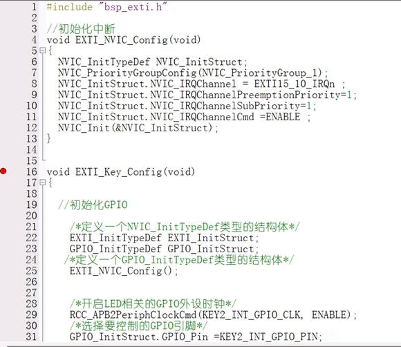

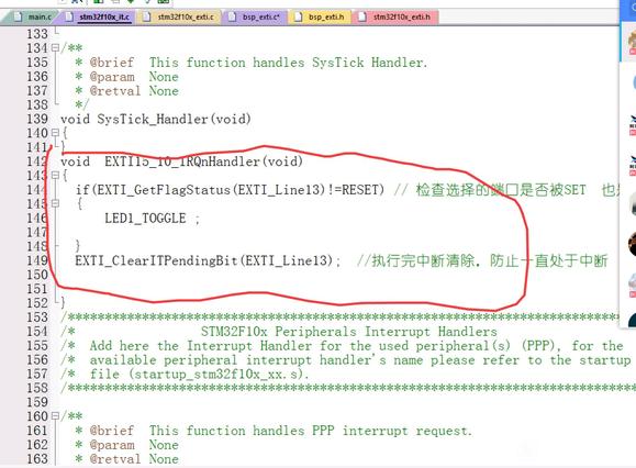

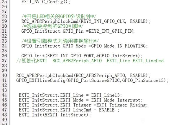

主要问题应该出在中断,前两张图是exti.c,最后一张图划线部分是自己在stm32f10x_it.c中编写的程序。
我做的是使用中断的方式,控制pc13按键key2来实现对灯亮灭的控制
整个程序不报错,灯亮但是按键功能不实现

发表于 2023-4-17 17:49:24 | 显示全部楼层
apb开启放函数前边试试

发表于 2023-4-17 17:51:20 | 显示全部楼层
函数里面定义函数?

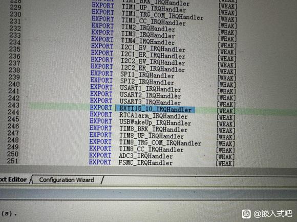

发表于 2023-4-17 17:51:59 | 显示全部楼层
你中断服务函数名字写错了 进汇编的空函数了

发表于 2023-4-17 17:52:33 | 显示全部楼层
多了个n

发表于 2023-4-17 17:53:13 | 显示全部楼层
对应的中断处理函数不对吧?
