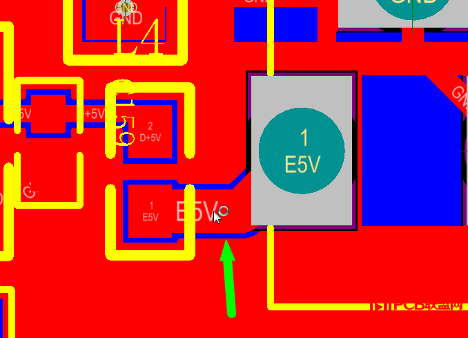

AD16如何在鼠标上自动显示高亮,在不用按住shift 和 ctrl 键的前提下,低版本是可以的,高版本不知道为什么不行,在软件里参数选择里找了好久还是没有找的,知道的朋友指点一下,谢谢!

请吧这个勾去掉即可
可以试试

谢谢Kivy老师!
