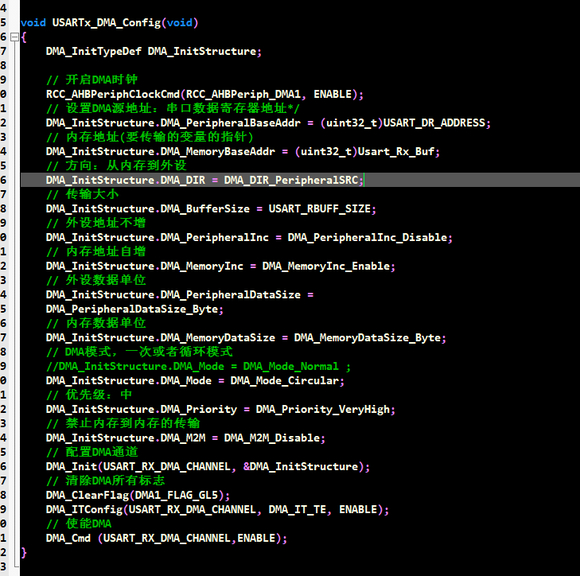

USART总线开空闲中断,在接收时用DMA把usart的DR寄存器数搬到一个全局变量里(数组),在中断时读全局变量。以完成一次中断读一个字符串。
但有两个问题
1-DMA 一旦开始会不停的搬运,DR寄存器接收的更新的慢的话,这样的话会不会同一个数被搬运了多次?
2-如果DR寄存器刷新的很快的话,会不会有的数来不及搬运?
DMA在设置为DMA_Mode_Circular时,就只能一次接着一次不听地搬运?每次搬运开始的时刻不能通过事件去触发

你试试用dma中断,然后弄一个全局flag,只有dr寄存器更新时才往dma buff填充数据,然后使能dma,然后dma发送完后在清空中断里关闭dma,你试试这样行不行
