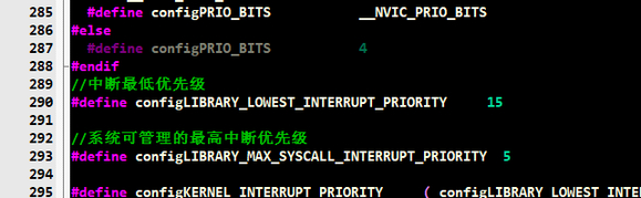

rtos配置如图,关于优先级有几个疑问
1-任务的优先级和中断的优先级可以比较吗?如果能比怎么比较?还是完全是两把事儿,中断优先级一定高于任务?
2-是不是用rtos的话中断就不让使用子优先级了?必须是选NVIC_PriorityGroup_4?

两码事,有中断了肯定先处理中断,不管你任务优先级多高的,然后再按中断看优先级
