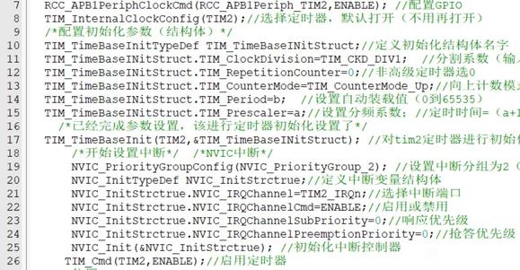

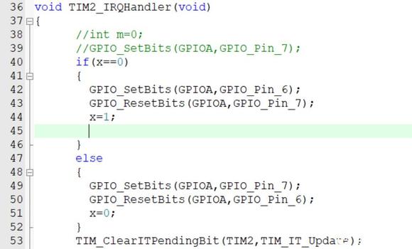

rt,试过硬件,没问题。我是哪里有问题?下图是中断函数和初始化函数。用的是c8t6
