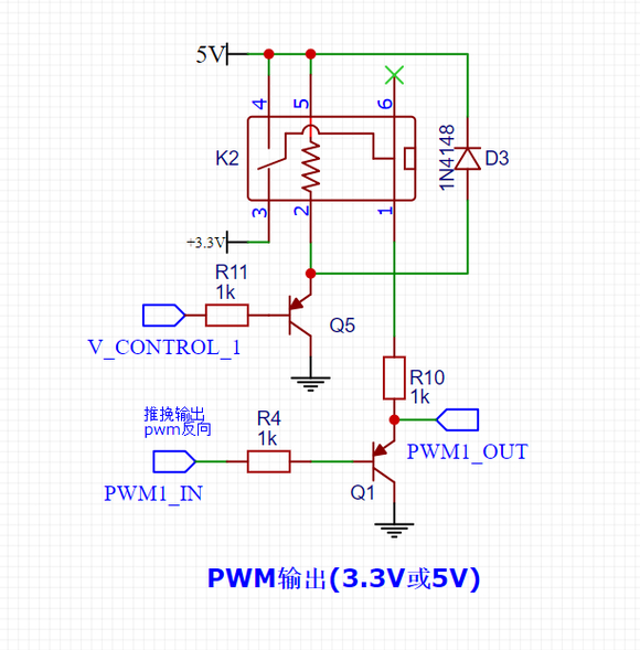

v_control_1高电平输出5v的pwm,低电平输出3.3v的pwm(工控pwm,频率很低)
k2是信号继电器,我看了好几个品牌手册,没看到有写引脚功能的,我只能按图理解了(不通电时1,6与3通,通电1,6与4通)

lz,你这继电器怎么这么奇怪
,真要用的记得买来用洞洞板试试,这个继电器只有1634能用吧
还有就算pwm频率再低,频繁开关继电器也容易发热,最后可能烧毁,建议用三极管或者mos管做输出电路,又简单又好用
