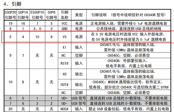

要是我直接用3.3v供电,是不是V3,VCC全接到+3.3就行了?
849
722
722
发表于 2023-4-5 17:22:11 | 显示全部楼层
还有一个问题右上角那个usb接口,MH1 MH2与GND有什么区别?最后这3个都接的GND

这就是为什么不建议非科班来搞嵌入式的原因
