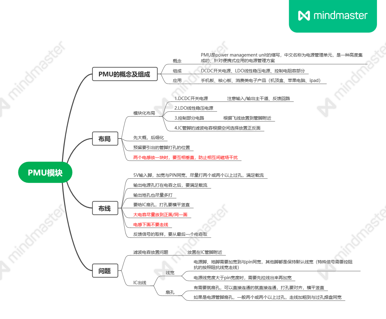

PMU模块布局布线.png 请老师批改,谢谢!

pcb作业已经评审,请查看评审报告并更正相关问题
https://www.fanyedu.com/content/112959.html
