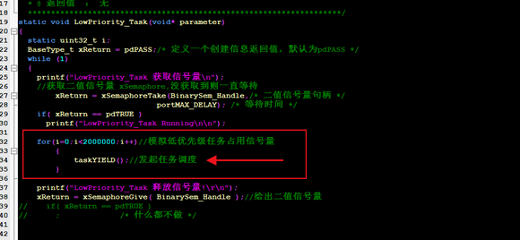

框柱的while是为了让这个任务运行的时间长点,while里写taskYIELD 和 我随便写点费cpu的运算  的差别是不是就是
taskYIELD:与我同优先级的也可以有机会运行
随便写点别的:这段时间里只有优先级比我高的才能抢占cpu

rtos 中 taskYIELD() 问题-1.png 兄弟 多看看操作系统的书吧 同优先级抢不了cpu资源只有两种情况 一种关了抢占 第二种是开了自旋锁 但是这些情况也有可能因为中断以及自己自主送出资源而让别的同级别抢到

还有的情况就是没有时间片调度 那别的线程是真抢不了 出发中断或者自己送出

另外不知道taskYIELD什么函数 别人谁知道是啥呀 是和linux中的_schedule()函数差不多? linux中发起调度是这个
