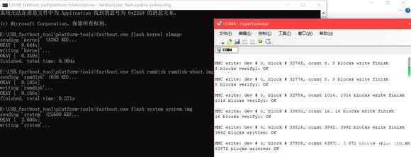

请教一个问题。itop4412开发板烧写文件系统,卡在这里了。是不是因为分区的问题?我第一次烧写的时候,按照的是默认分区,用的是fdisk -c 0的分区命令,第一次我烧写的是Qt的内核和文件系统,uboot因为出厂前就烧写进去了,所以uboot我没烧写,烧写完成过后没问题,也能开机。然后我第二次烧写的是自己制作的文件系统,第二次我没烧写内核和uboot,第二次用的分区命令是fdisk -c 0 2048 300 300,是不是因为烧写uboot和内核时用的分区和烧写我自己制作的文件系统时用的分区不一样,所以卡在这里?
