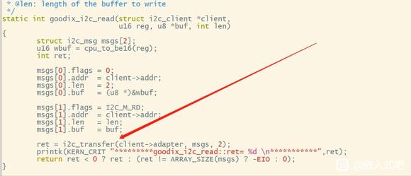

求助,海思的soc通过i2c通信从机设备
604
970
5115
5115
发表于 2023-4-3 20:07:52 | 显示全部楼层 |阅读模式
用的是海思原厂提供的驱动代码,通过i2c和我的从机设备进行通信。使用i2c-tools测过i2c是通的,可以检测到从机地址,读写也没问题。,但是在驱动代码中从从机设备读数据的函数中发送信息的返回值ret是负值,这样是有问题的。求可能出现的问题的原因
