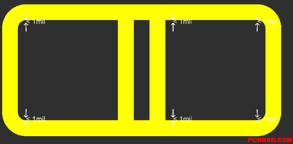

[已解答问题] 丝印跟焊盘间距问题

AD09新增的几个规则: MinimumSolderMaskSliver、SilkscreenOverComponentPads、SilkToSilkClearance,默认是0.254mm,可以改小一些就OK

今天我也遇到了这个问题,在规则检查里把相应规则不用检查就可以了

谢谢,已经解决了,希望以后多多交流。

谢谢,已经解决了,希望以后多多交流。
