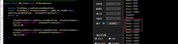

把图片的任务挂起后,再恢复,的前两圈,绝对延时不准,而且在极短的时间内运行了两圈,这是怎么回事?
代码和串口的计时如图。

圈是什么意思??

这明显是代码的问题 你自己看看 不挂起和挂起 是不是timer后面的输出是一样的

吧 12376变成 105001 吧12377变成110001 把12379变成115001 把12380变成120001 说明你那个程序不会因为你挂起而少阻断几次 程序问题
