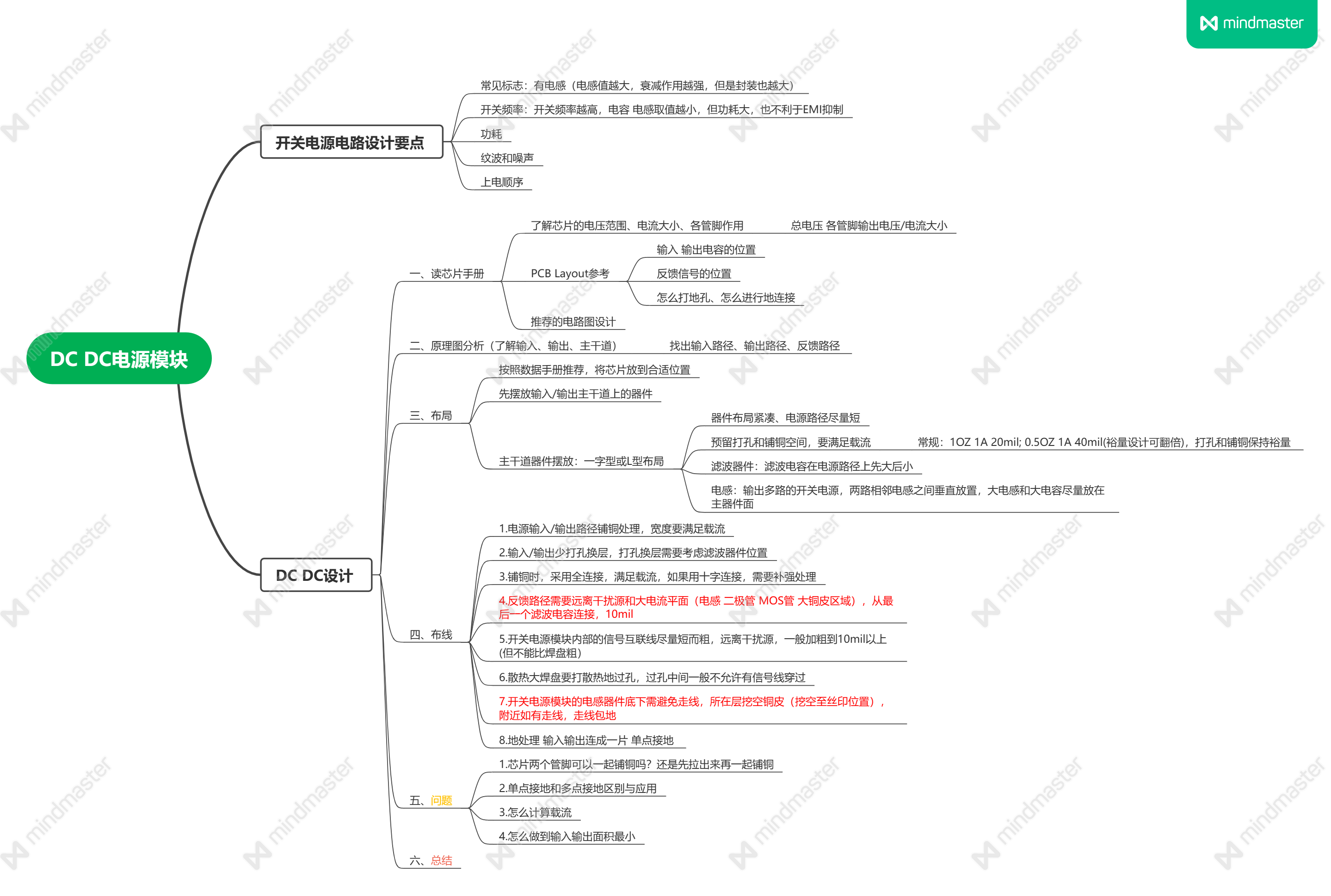

辛苦老师批改,谢谢!

发表于 2023-4-4 16:13:33 | 显示全部楼层
没有什么问题
