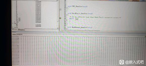

如图 在用这个max30102模块时dubug的时候一直进这个溢出中断  然后我就想用memory差地址 结果出来的都是问号
  有没有懂哥

这个中断一般来说是往错误的内存地址里写数据了,查查那里指针越界了吧

全是?我也不太懂,一般硬件连接不稳定会这样,时好时不好会这样

打断点看程序能稳定运行到那里慢慢查吧
