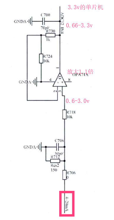

这个读取4-20ma的电流信号电路对吗??

最后转成0.66-3.3v的电压,我现在板子上只有3.3v和24v的电,给运放接3.3v的电行不?

要用轨对轨运放
