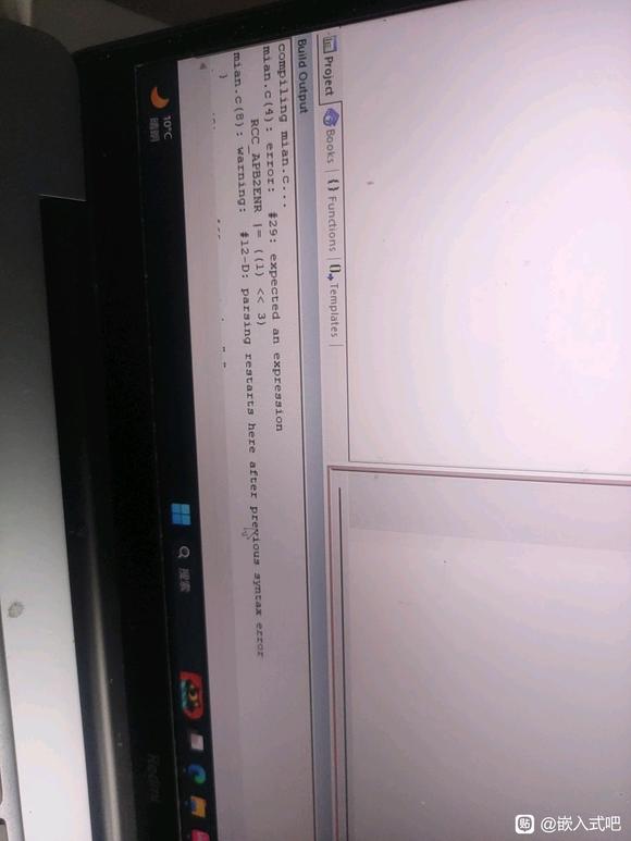

求助,找了好久,不知道bug怎么改

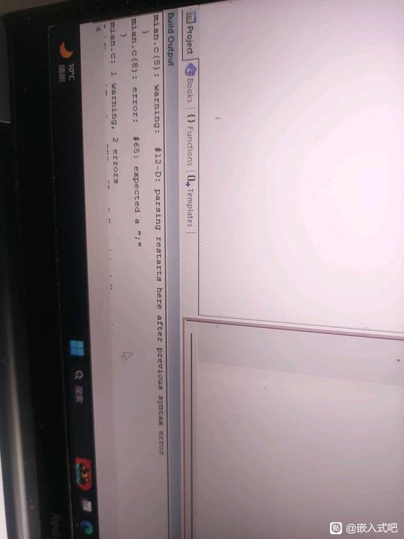

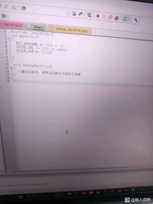

发表于 2023-3-28 08:29:11 | 显示全部楼层
缺分号了吧

发表于 2023-3-28 08:29:20 | 显示全部楼层
鉴定为基本语法不会,是不是py写多了,宏定义可以没有分号,main中的语句要有分号啊。
