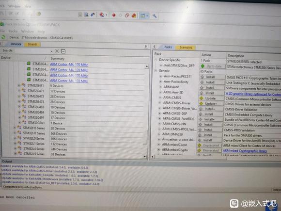

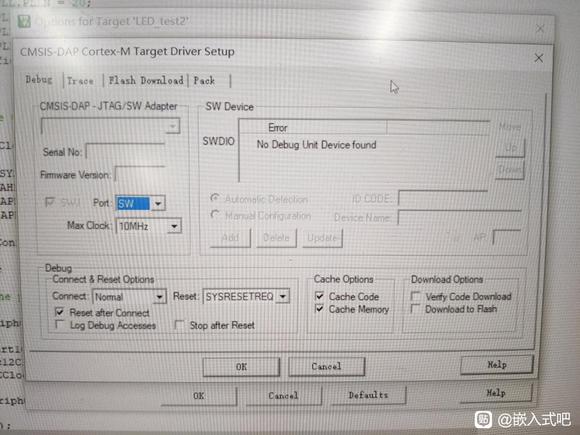

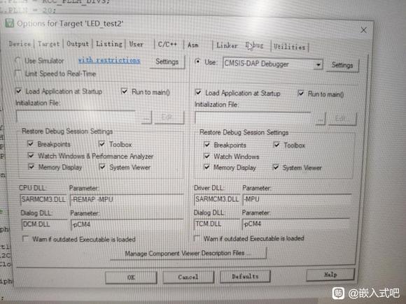

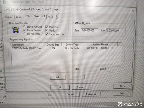

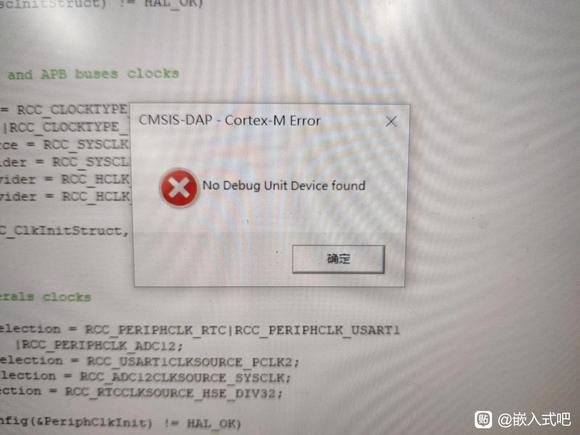

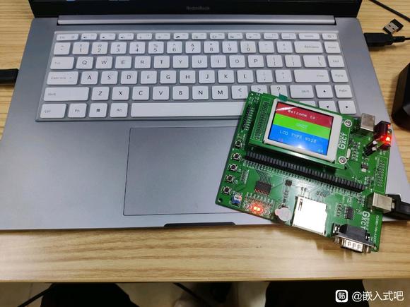

开发板是CT117E,在使用程序下载进开发板时出现Target dll has been cancelled报错,我在CSDN和百度找过解决方案但都没用解决问题

如果你没有debug设备,就智能用串口进行下载。不能keil环境下使用下载。
