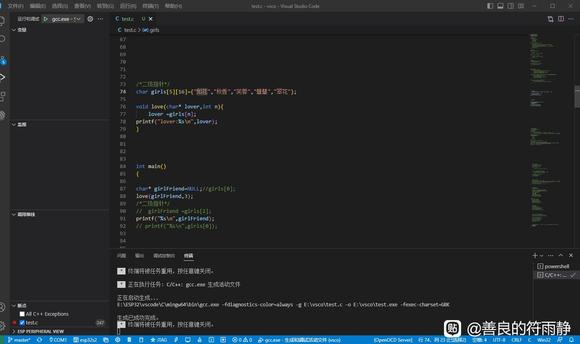

大哥们,帮我看看这个girlFriend用函数赋值失败,

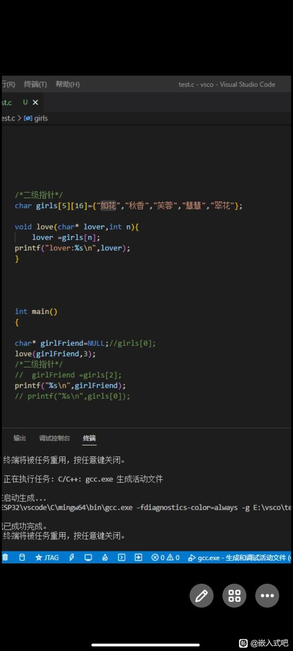

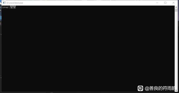

函数里打印的是正确的,但一出函数打印girlFriend为空,求指明

发表于 2023-3-19 20:07:21 | 显示全部楼层
如果你想改变地址的值,那你传入的参数应该是地址的地址
