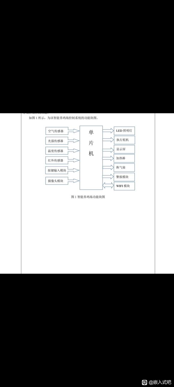

各位大佬打扰了,如果有空闲时间可以来看看
空气传感器检查氧气浓度过低开启风扇,光强传感器检查光强和设定值相比较开关灯,红外传感器检查人员进出,检查到之后警报模块工作(蜂鸣器加led灯),按键输入模块控制舵机风扇led和加热棒的开关,摄像头模块来观察内部情况,并且通过wifi模块在手机查看,手机也能通过wifi模块做到在按键输入模块的功能

发表于 2023-3-18 21:13:21 | 显示全部楼层
如果只写论文还挺好写的
