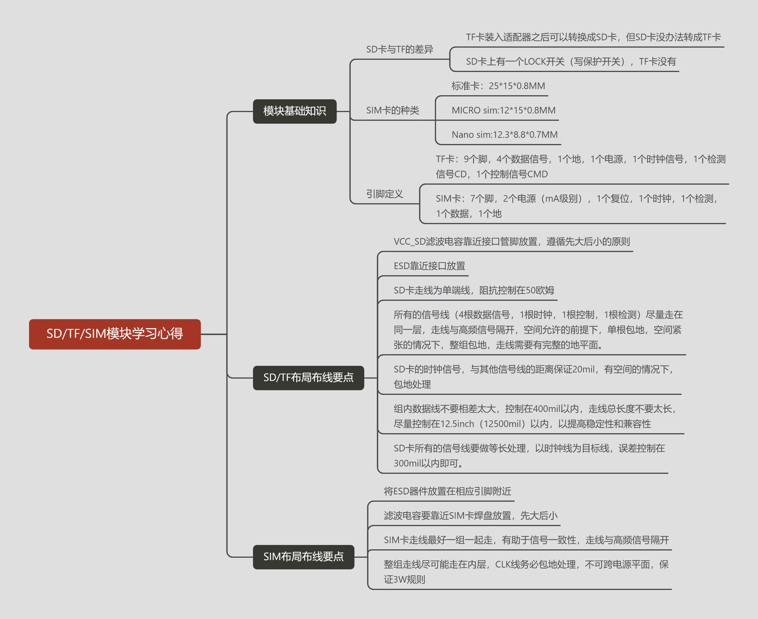

第六次作业-SD/TF,SIM模块pcb设计
LH-SIM-PCB.brd
1.09 MB, 下载次数: 1, 下载积分: 联盟币 -5
LH-TF-PCB.brd
1.23 MB, 下载次数: 1, 下载积分: 联盟币 -5

发表于 2023-3-10 11:53:25 | 显示全部楼层
没有问题
