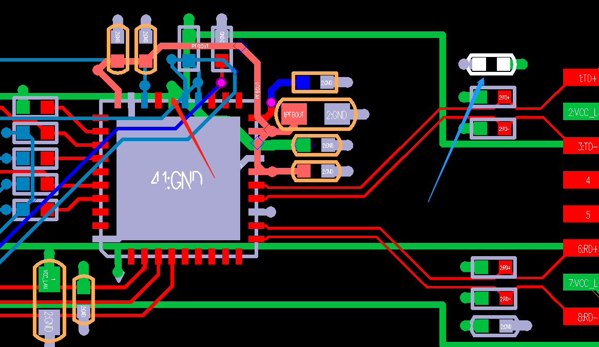

[作业已审核] CZS-PADS-RJ45网口 100M模块作业

老师,请审核!
100M网口作业.rar

发表于 2023-2-22 14:26:47 | 显示全部楼层
注意滤波电容的摆放尽量靠近管脚,其他没什么问题
