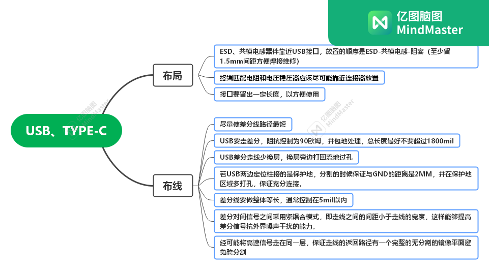

[作业已审核] Allegro-小梁第四次作业USB模块的PCB设计
42
294
294
发表于 2022-12-20 20:46:53 | 显示全部楼层 |阅读模式
之前阳了,第三次作业会尽快补上
USB_2_0.rar
90.86 KB, 下载次数: 0, 下载积分: 联盟币 -5
USB3_0_TYPE_C.rar
199.92 KB, 下载次数: 1, 下载积分: 联盟币 -5
发表于 2022-12-27 14:55:59 | 显示全部楼层
Allegro全能16期小梁USB3.0板评审报告.doc
158.64 KB, 下载次数: 2, 下载积分: 联盟币 -5
