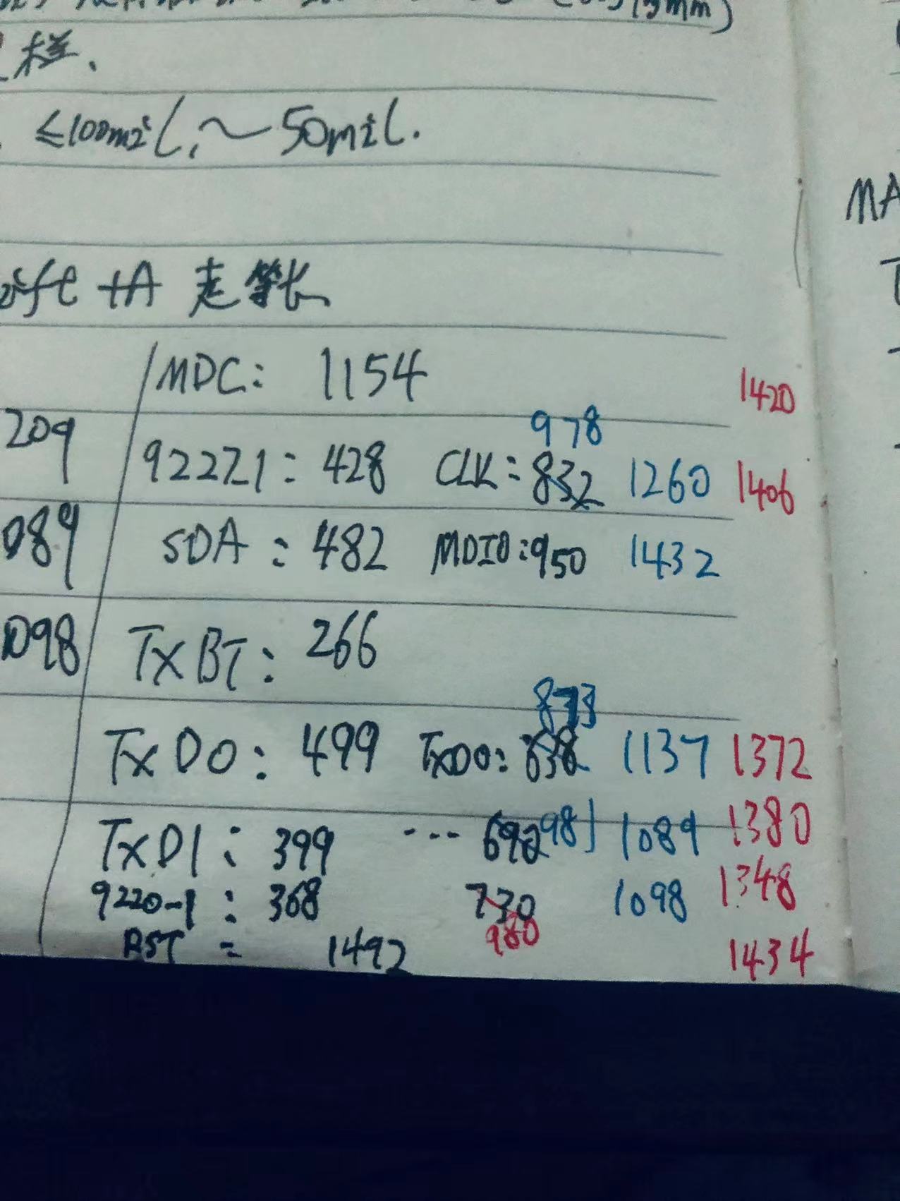

心得&改善:
1)修改TD+和TD-差分对等长为5mil。
2)TX和RX等长100mil,我是元件两边走线求和计算等长的,如附件图片。
2022-12-13
TX&RX等长计算
TX&RX等长计算
