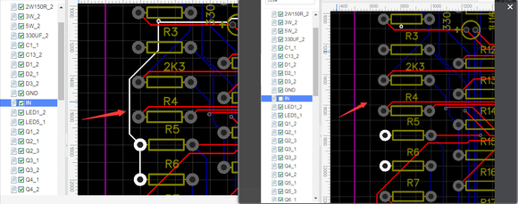

发表于 2022-11-30 15:52:41 | 显示全部楼层
如果你想关闭某条网络的飞线,你可以在设计管理器中将该网络的勾去掉;如果你把勾去掉后仍然对它进行布线,那么走线将不会显示出来,仅会显示网络名称在走线的路径上。

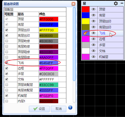

发表于 2022-11-30 15:53:32 | 显示全部楼层
基于该技巧,你可以在布线前将GND网络去掉,在后面铺铜时再打开,可以减少飞线的干扰。
如果你想高亮飞线的颜色,你可以切换至飞线层;如果你想改变飞线的颜色,你可以在层配置里面进行修改。
