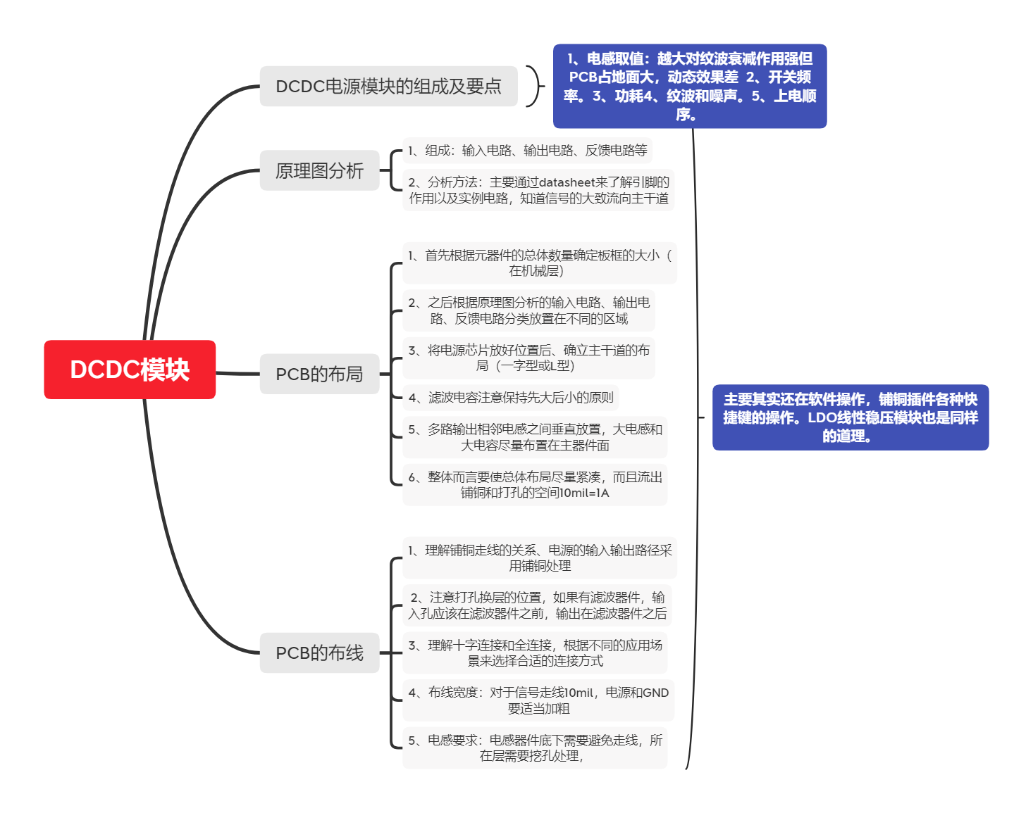

[作业已审核] 北京学员-第一次作业-DCDC和LDO模块PCB设计
19
115
115
发表于 2022-11-29 17:17:22 | 显示全部楼层 |阅读模式
总结详见图片思维导图,PCB见压缩包。谢谢老师
北京学员-第一次作业-DCDC和LDO模块的PCB设计.zip
629.98 KB, 下载次数: 1, 下载积分: 联盟币 -5
