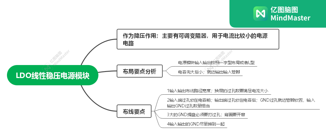

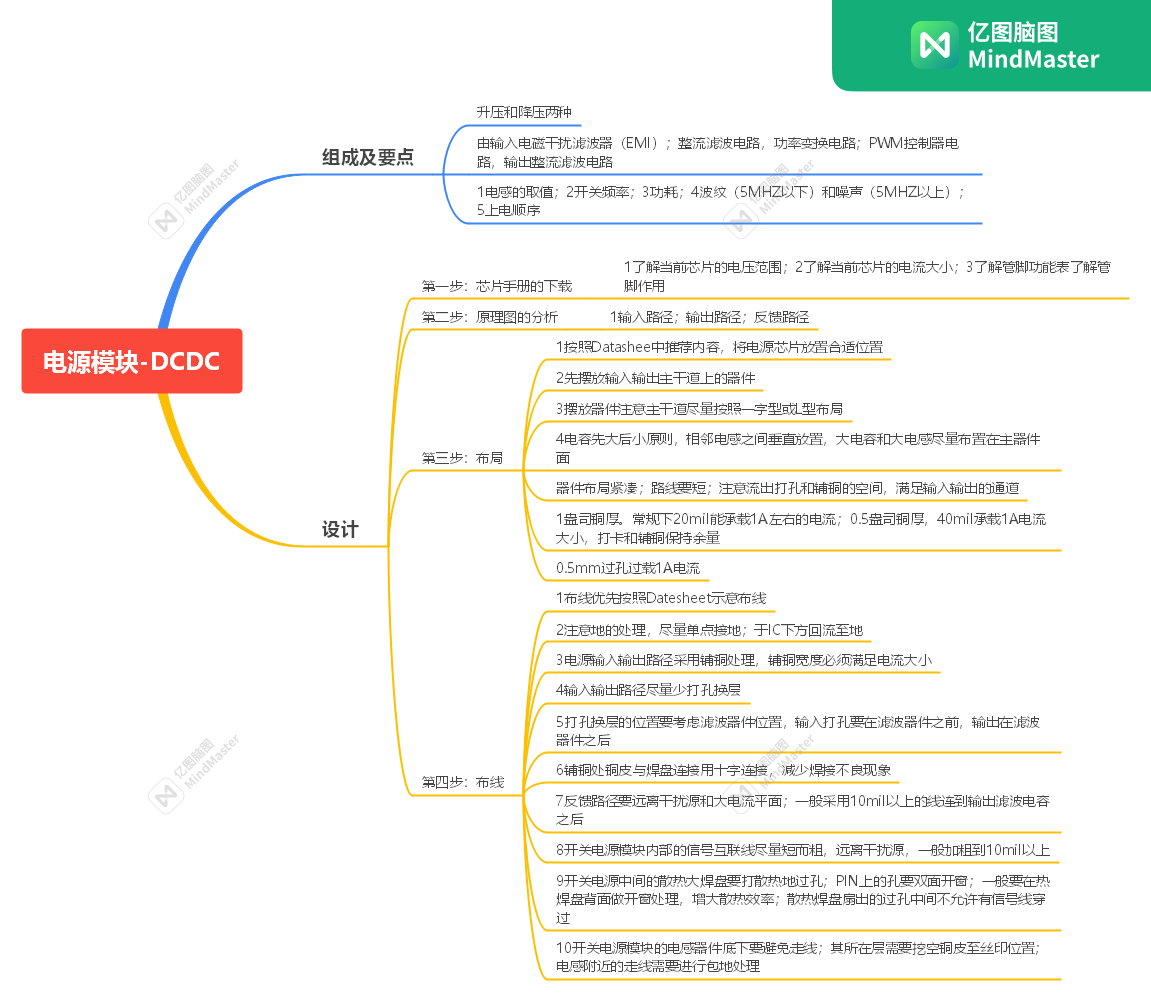

[作业已审核] 程顺斌-第一次作业-DCDC&LDO电源模块的PCB设计
11
86
625
625
发表于 2022-11-21 23:07:19 | 显示全部楼层 |阅读模式
LDO
LDO
DCDC
DCDC
LCD稳压电源.rar
565.02 KB, 下载次数: 1, 下载积分: 联盟币 -5
TPS54550 DCDC电源.rar
630.03 KB, 下载次数: 1, 下载积分: 联盟币 -5
2795
版主
15450
发表于 2022-11-22 15:05:36 | 显示全部楼层
LDO没什么问题
AD全能特训班16期 程顺斌 DCDC.doc
167.71 KB, 下载次数: 3, 下载积分: 联盟币 -5
