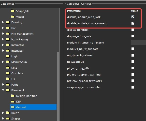

心得:使用模块复用的时候,遇到复用出来的铜皮是静态的,而且复用出来的模块没法编辑。这个问题最后发现在下图设置里勾选红框的选项可以解决,但是已经复用出来的模块怎么撤回啊?这个我不知道怎么搞
