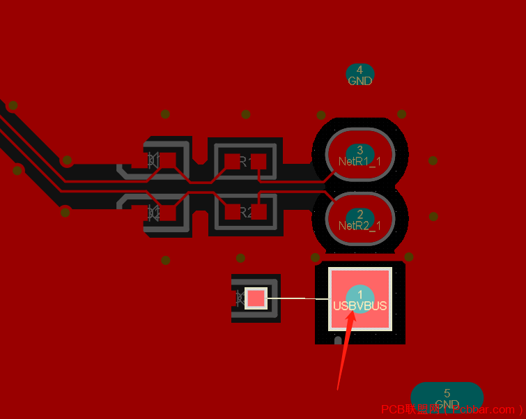

USB2.0 作业,比较简单,控制90欧姆差分阻抗即可,注意包地处理

注意此处的电源管脚需要连通,其他没什么问题
