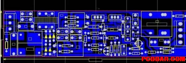

PCB菜鸟肯定都遇见过布线、排版很难的问题,而开关电源产生的电磁干扰,时常会影响到电子产品的正常工作,正确的开关电源PCB排版就变得非常重要。一个在纸上设计得非常完美的电源可能在初次调试时无法正常工作,原因是该电源的PCB布线存在着许多问题。那么有什么好的办法可以解决吗?本文为大家总结了开关电源PCB快速布线的八大要点。
开关电源产生的电磁干扰,时常会影响到电子产品的正常工作,正确的开关电源PCB排版就变得非常重要。许多情况下,一个在纸上设计得非常完美的电源可能在初次调试时无法正常工作,原因是该电源的PCB布线存在着许多问题。
现在电子产品更新换代速度极快,简直就是迅雷不及掩耳之势,产品设计工程师更倾向于选择在市场上很容易采购到的AC/DC适配器,并把多组直流电源直接安装在系统的线路板上。由于开关电源产生的电磁干扰会影响到其电子产品的正常工作,正确的电源PCB排版就变得非常重要。根据经验总结了八点开关电源PCB排版的基本要点。
下面就为大家简单总结一下这八个要点分别都是什么。
要点1旁路瓷片电容器的电容不能太大,而它的寄生串联电感应尽量小,多个电容并联能改善电容的阻抗特性;
要点2电感的寄生并联电容应尽量小,电感引脚焊盘之间的距离越远越好;
要点3避免在地层上放置任何功率或信号走线;
要点4高频环路的面积应尽可能减小;
要点5过孔放置不应破坏高频电流在地层上的路径;
要点6系统板上一小同电路需要不同接地层,小同电路的接地层通过单点与电源接地层相连接;
要点7控制芯片至上端和下端场效应管的驱动电路环路要尽量短;
要点9开关电源功率电路和控制信号电路元器件需要连接到小同的接地层,这二个地层一般都是通过单点相连接。
