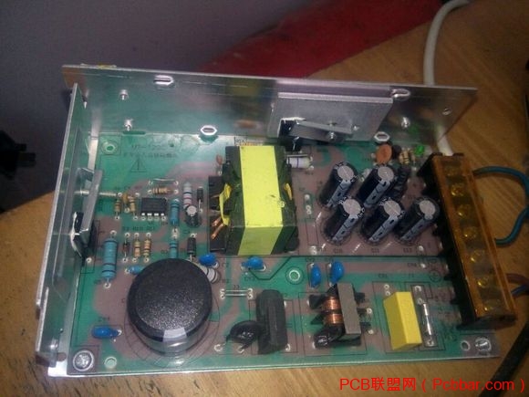

天冷不启动,这电源该怎么修?有高手知道怎修没?

貌似是5N90和UC3842的电源。功率在几十瓦左右

热敏电阻不好吧

把大电容换了,型号应该是150uf或者220uf

应该是桥堆旁的ntc坏了,阻值过高,启动电流过小
