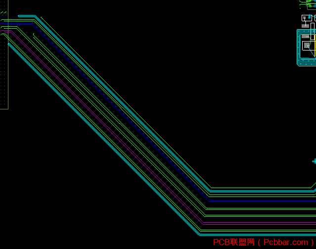

鲜华国+USB3
05 USB,Type C模块PCB布局布线设计USB3.brd
1.18 MB, 下载次数: 1, 下载积分: 联盟币 -5

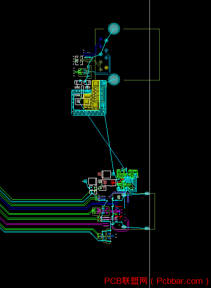

发表于 2022-9-26 16:16:27 | 显示全部楼层
我们是做一个完整的模块,这些飞线也要联通

发表于 2022-9-26 16:17:11 | 显示全部楼层
type c做下等长设计  误差25mil

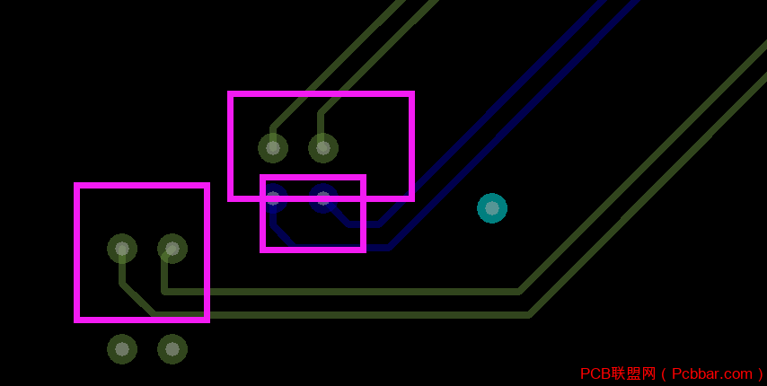

发表于 2022-9-26 16:17:52 | 显示全部楼层
差分出线的位置调整下 尽量耦合 满足差分的间距要求

发表于 2022-9-26 16:18:28 | 显示全部楼层
其它没什么问题
