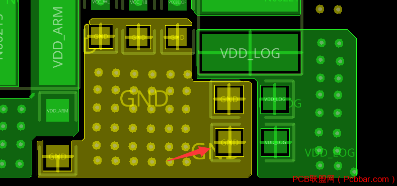

鲜华国+PMU模块
04 PMU模块PCB布局布线设计.brd

发表于 2022-9-26 15:37:01 | 显示全部楼层
改为全连接  十字连接载流不够

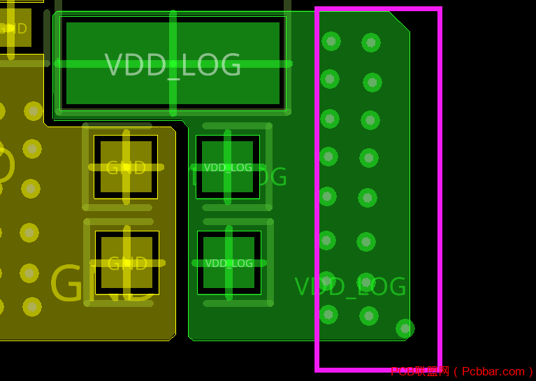

发表于 2022-9-26 15:40:41 | 显示全部楼层
过孔要打在电容的后面  不要打在电感的后面
