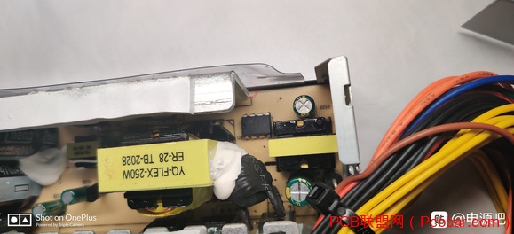

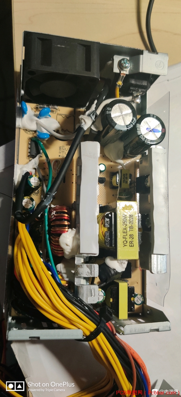

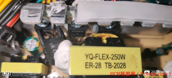

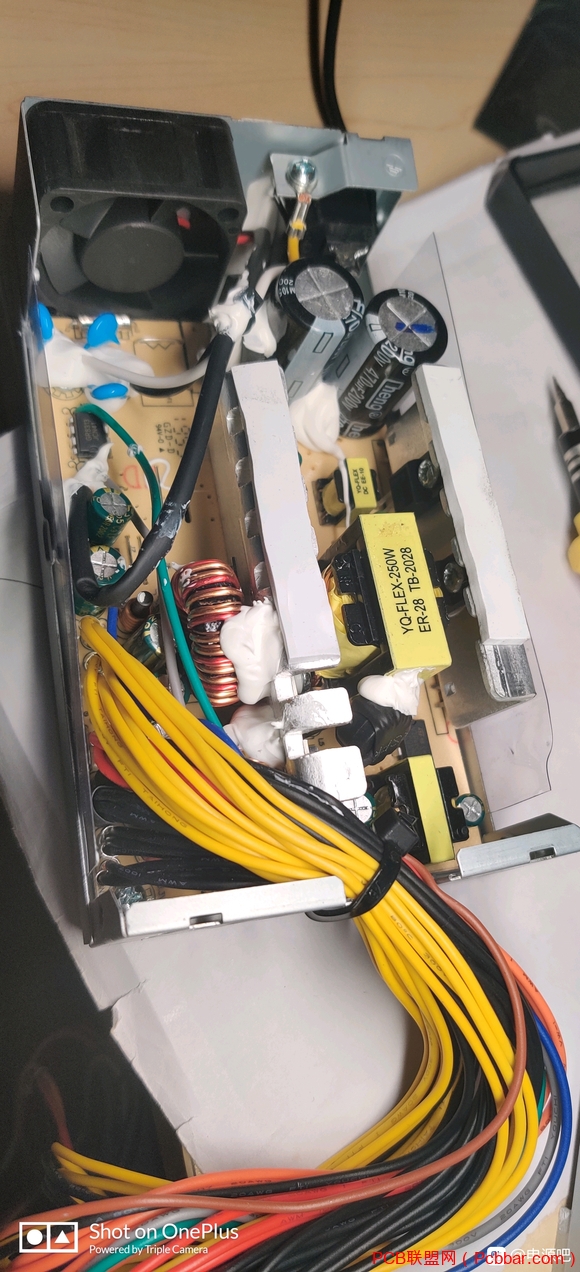

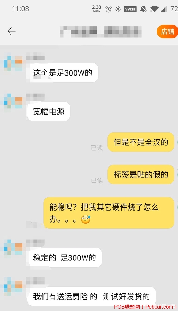

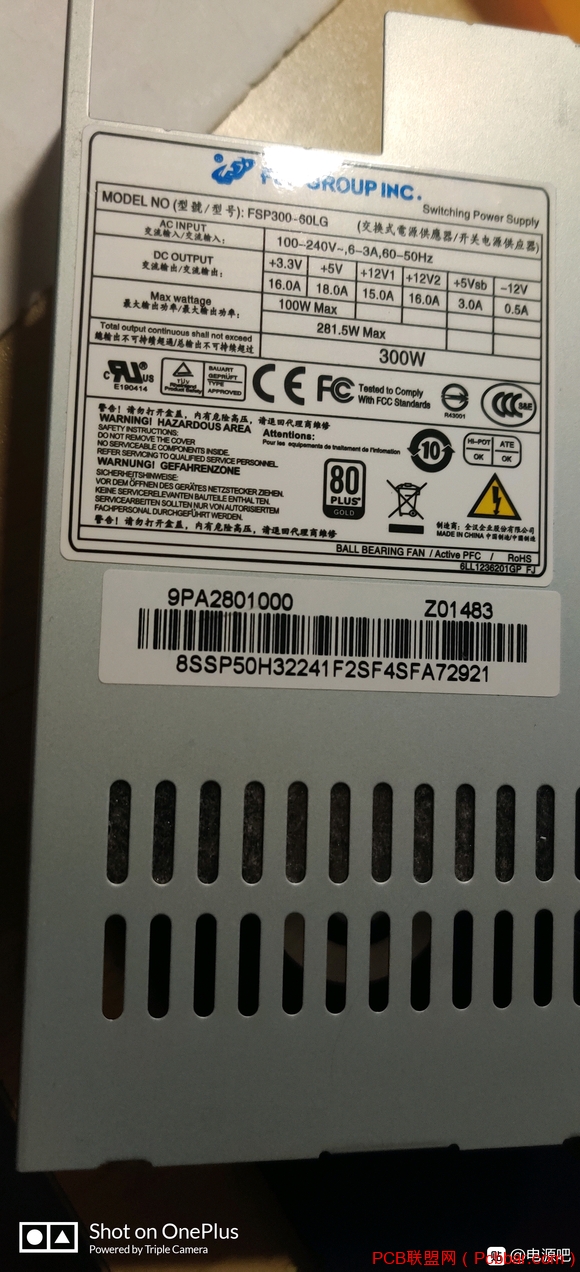

发表于 2022-9-22 17:04:10 | 显示全部楼层 |阅读模式

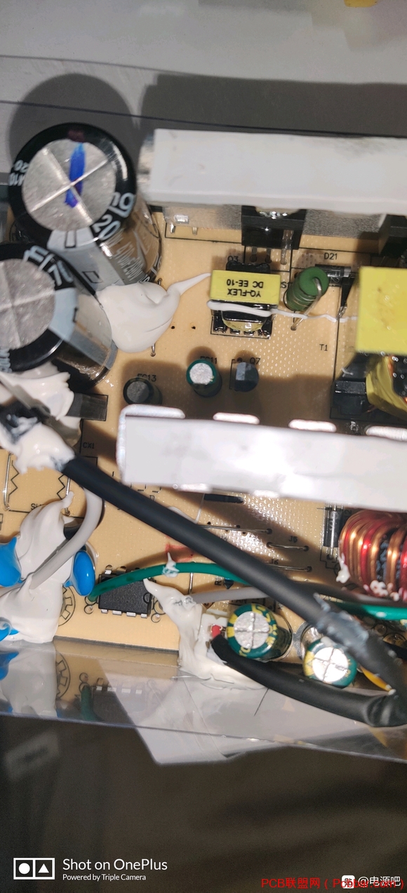

拆了一个淘宝130所谓全新质保一年的小1U电源,型号是FSP300-60LG,大佬来看看这玩意儿有没有虚标

发表于 2022-9-22 17:05:09 | 显示全部楼层
杂牌假标,内部不是FSP全汉电源

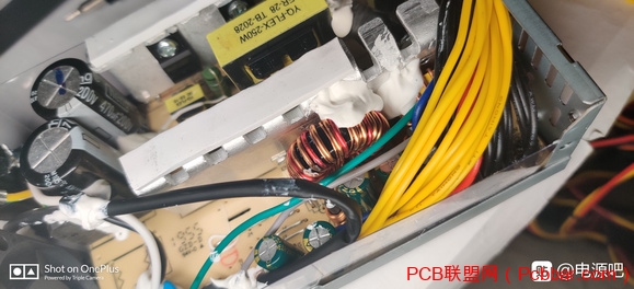

发表于 2022-9-22 17:05:48 | 显示全部楼层
假的 全汉不会用这种辣鸡电容

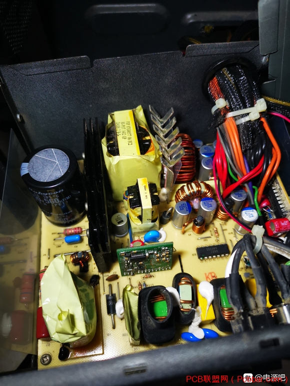

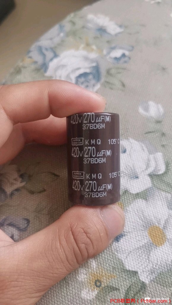

发表于 2022-9-22 17:06:06 | 显示全部楼层
真全汉应该是这种

发表于 2022-9-22 17:06:19 | 显示全部楼层
js不狡辩,默认是假标了

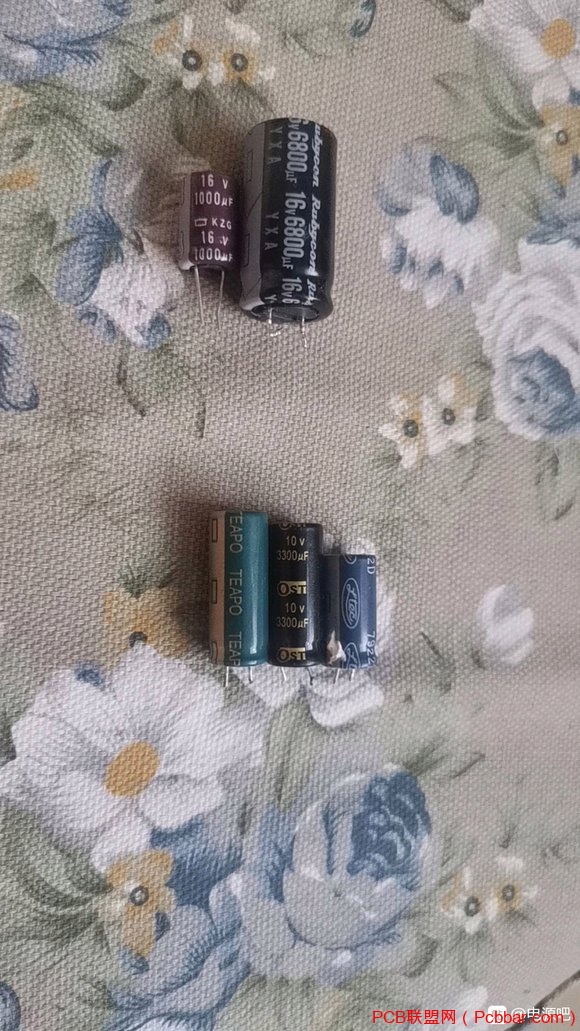

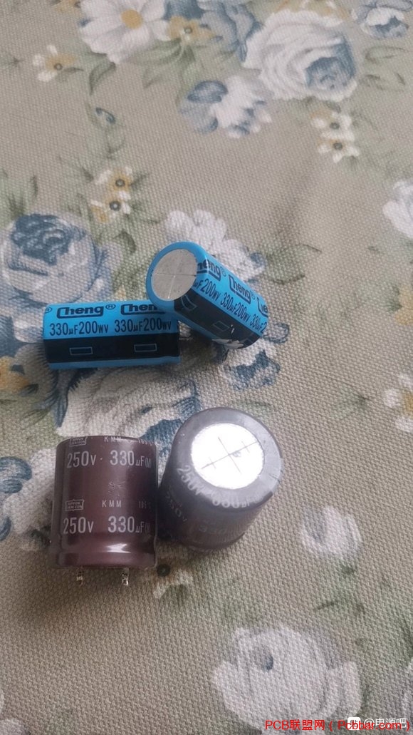

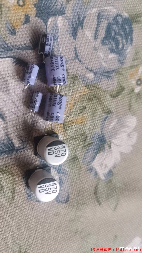

发表于 2022-9-22 17:07:03 | 显示全部楼层
上面是山寨电源常用电容cheng  真正的品牌应该是chang国产常州市华威电容  下面的是正儿八经全汉180瓦电源拆机电容日化工330uf

发表于 2022-9-22 17:08:03 | 显示全部楼层
正儿八经的国产华威电容

发表于 2022-9-22 17:08:32 | 显示全部楼层
按照标准 300瓦 应该拆出这种电容才对

发表于 2022-9-22 17:09:14 | 显示全部楼层
输出端电容 常用 红宝石 日化工 立隆 ost 智宝
