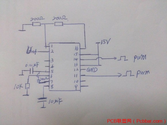

SG3525的2引脚接入一个2.5V的指定电压,在1引脚上输入反馈电压,但是实际测试中发现反馈电压变化了,PWM的占空比却没有变化,而且反馈电压超过2.5V之后PWM信号就消失了,想问一下大家这究竟是怎么回事?

你的电路图?topology?

看看图

电阻分压之后引入1引脚作为参考电压,2引脚输入反馈电压,PWM信号有了,但是没有任何反馈效果,本人第一次做类似芯片~

3525的1脚和2脚接错了,1脚和2脚互换试一下

9脚反馈会1脚啊,pi调节

我做的不会调节占空比,但可以稳压,一带载全功率运行

要调节占空比的可以调节5v基准电压,改变0-5v的基准就可以调节pwm脉宽,可以用芯片的9脚和16脚都可以
