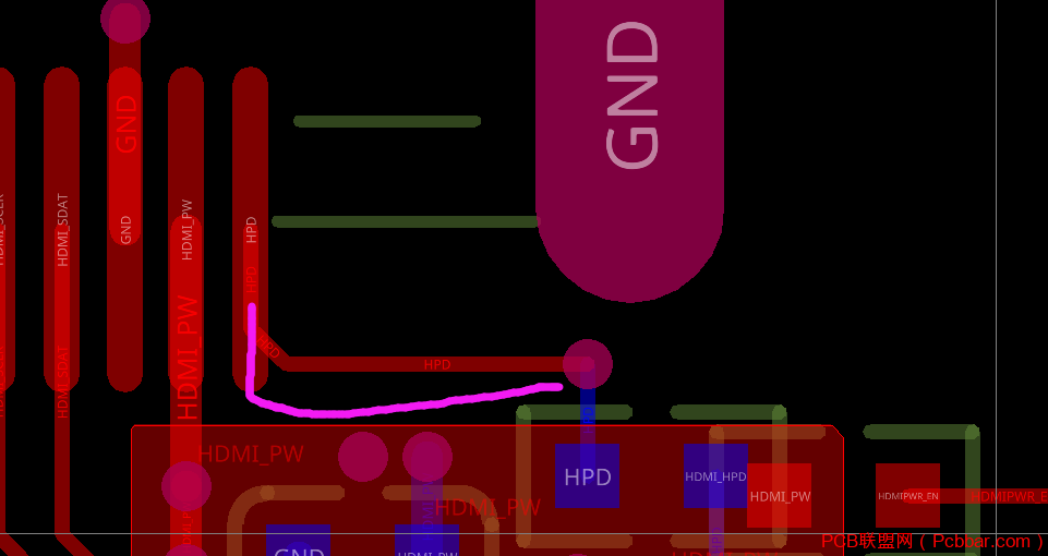

    HDMI模块有着更独特的布局特点,需要考虑ESD器件、串阻串容、防倒灌、电源都要靠近接口摆放。而且优先级ESD>串阻串容>防倒灌>电源,布局时模块要紧凑。布局时将所有的都关掉,只需要打开design outline 和Package Silkscreen即可,这样设计时就可以没有那么的混乱。上下拉电阻电容设计时可以将其摆放在背面,并且走线10-15mil左右。布线时要注意阻抗设计:单端50欧姆阻抗设计,差分100欧姆阻抗设计,所有信号都要靠近GND平面进行设计。而且HDMI模块的差分线除了要进行对间等长处理,还要进行对内等长处理。并且要进行包地处理。通过这个模块的设计,让我加深了对差分信号走线处理及等长设置的处理。

焊盘出线注意下,不要这个拐着出去,要走完焊盘再出去

设计没什么问题
