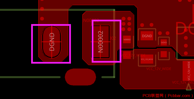

    相比于DCDC电源,LDO电源在pcb设计上的复杂程度就稍逊一些,最主要的布局时要牢记一字型布局,布线时要满足载流的需求,对于GND的处理需要尽量将输入和输出的GND汇接在一起,保持完整的回流。LDO在硬件电路设计的应用中同样使用的很广泛,掌握LDO电源设计又是一步的提升。

十字连接的线宽要加粗一些 目前设计太细导致载流不够

其它没问题
