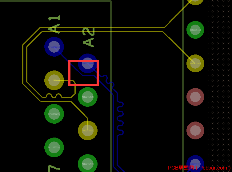

通过本次学习,了解了网口模块设计。
RJ45_100M.brd

发表于 2022-9-8 10:36:51 | 显示全部楼层
差分走线到焊盘太近了,需要拉大间距
7616
3万
36997
最佳新人
发表于 2022-9-8 10:38:10 | 显示全部楼层
其它到没什么大的问题
