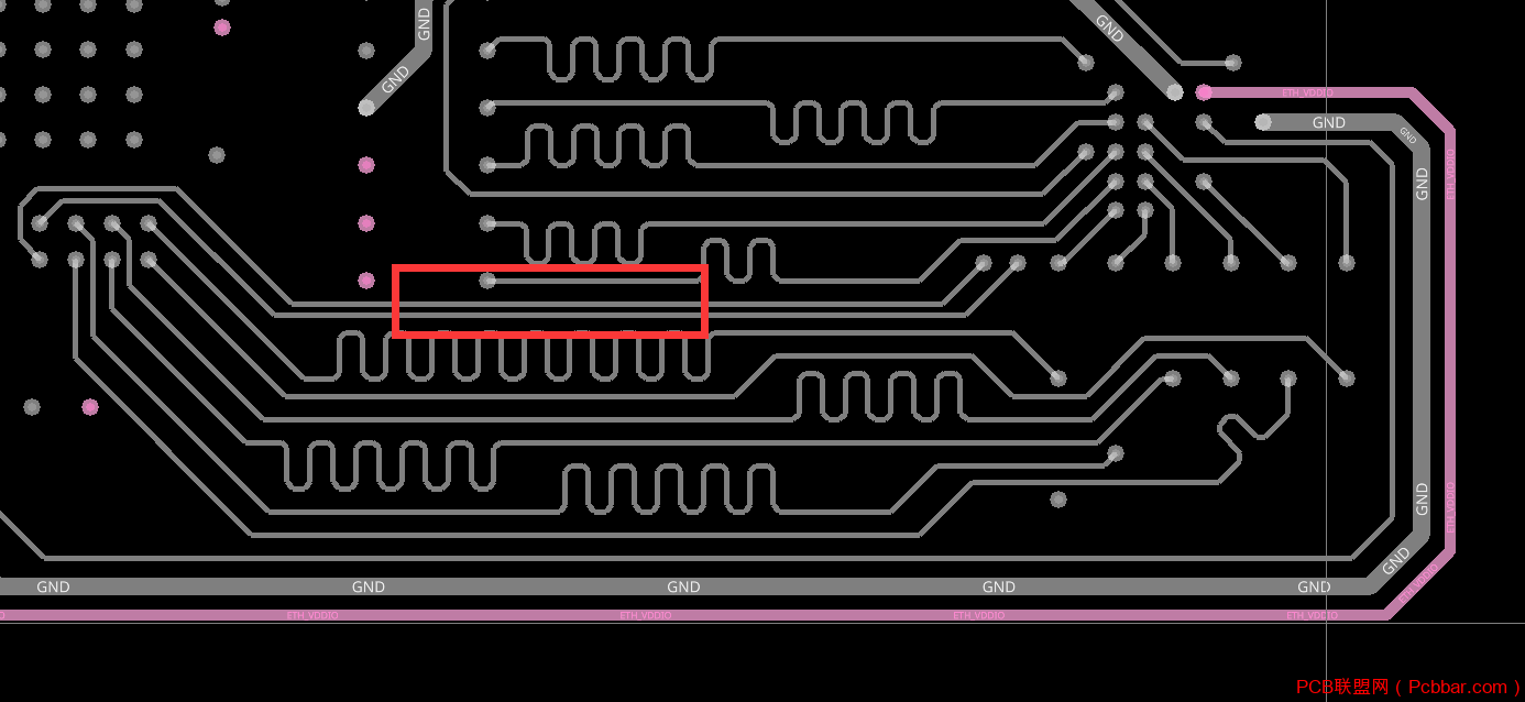

收获在附件中
千兆网口.zip

发表于 2022-9-8 10:26:25 | 显示全部楼层
间距有点近 拉大到3w间距以上

发表于 2022-9-8 10:26:46 | 显示全部楼层
其它没毛病
