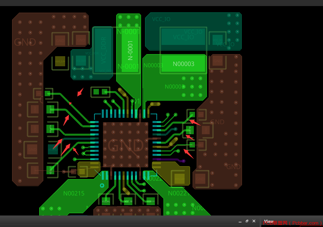

作业心得:通过本次作业,了解PUM电源模块的基本组成以及广泛应用的领域;布局分为三个阶段,DCDC电源优先级,LOD线性稳压电源次级,最后靠近管脚摆放控制电路;优先布局主干道上的器件,大器件尽量放置在表层,小的器件可以放置在底层;布局滤波电容从大到小放置,靠近管脚使电源路径尽量短;布线电源输入输出管脚铺铜保证载流,LOD电源电流小,可以采用与管脚同宽的线宽保证载流即可;反馈电路靠近管脚放置,从最后一个滤波电容用10mil以上的线宽取样,0.5mm过孔可以承载1A的电流,为了裕量可以多放置;在布局布线还是会遇到一些问题,如布局没有考虑后期的铺铜走线,元器件的摆放占用的面积较大,芯片扇孔很难走线出来,导致扇出的孔不整齐,走线时经常需要把器件放到底部,不然很难走线,觉得还是自己布局没有布好导致的,请老师指正;

这些地方都没有必要打孔  打孔是换层的作用 +08:00C141联盟网9479.png

这些小的ldo的输出 后面是要连接出去的  所以要打过孔

其他没什么大问题
