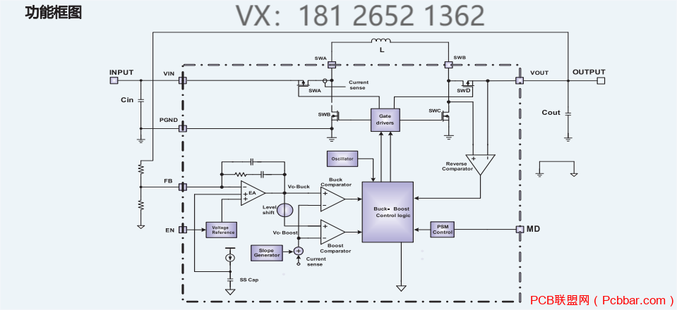

CS5517T是一款超微小型,超低功耗,高效率,升降压一体 DC-DC调整器。适用于双节,三节干电池或者单节锂电池的应用场景,可以有效的延长电池的使用时间。CS5517T由电流模PWM控制环路,误差放大器,比较器和功率开关等模块组成。该芯片可在较宽负载范围内高效稳定的工作。CS5517T的输入电压为1.8V至5.0V提供可调输出电压为(1.2V至5V)。在输出电压为3.3V的情况下,输入从2.7V到4.4V,它能提供最大600mA的电流负载。CS5517T可以通过调整两个外加电阻来设定输出电压。CS5517T提供了纤小的DFN2X2_8L封装形式可供客户选择,其额定的工作温度范围为-40℃至85℃。
特性
高效率:最大效率可达到95%
最大电流输出能力:0.6A
低功耗:静态电流:8uA
输入电压范围:1.8~5V
输出电压范围:1.2~5V
开关频率:1M
基准电压:0.6V
软启动
低压操作,可达100%占空比
PWM/PFM自动切换占空比自动可调以保持很大负载范围内的高效率,低纹波
